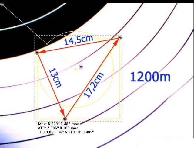

Merci Moose ! Wink
Cependant, j'aimerais obtenir une culasse complète car je voudrais continuer à bénéficier des bienfaits du 6,5-284N sans avoir à changer de tête de culasse à chaque fois que je change mon canon.
Est-ce possible ou pas, et si oui où trouver çà ?
Mon calibre actuel m'offre çà à 1200m :
Et je souhaite obtenir la même chose à 1600 ou 1800m avec le 7 SAUM quand le terrain m'offre cette distance.
Mais comme je suis limité la plupart du temps à 600m-800m, inutile de bouffer du 7 SAUM pour rien alors que le 6,5-284N est très efficace :

SETH a écrit:
Merci Moose ! Wink
Oui c'est possible. C'est d'ailleurs exactement ce que je fais. Regarde la photo plus haut - 2 culasses et 3 canons (338 Edge, 308 Win et 6mmBr). Le meilleur endroit pour trouver une culasse complète (courte, magnum, droitier et acier inox.) serait chez Mystic Precision.
