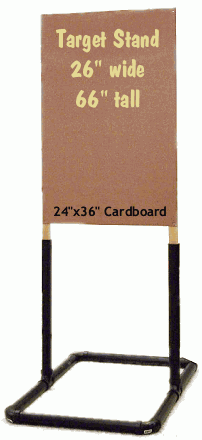

MessageSujet: targetstand   Jeu 18 Jan 2018 - 6:38
url=https://servimg.com/view/16457041/711][/url]
tibin245
Nombre de messages : 525
Age : 30
Loisirs : pew pew pew
Date d'inscription : 18/01/2016
MessageSujet: Re: targetstand   Jeu 18 Jan 2018 - 7:03
bonne idée mais met du sable dans la partie de la base parce que sinon une petite brise va la faire tomber, tres leger comme set up

j'ai un chum machiniste qui nous a testé différents setups de target stand et les meilleurs à date sont ceux que la base est plantée au sol en V et la cible suspendu au milieu dans le genre là:

sa sa bouge pas ! lol! carré de 2 po x 2po 3/16 de parroi et target en ar500 1/2 sur les silouhette et 3/4 pour celui en A
Nombre de messages : 18628
MessageSujet: Re: targetstand   Jeu 18 Jan 2018 - 12:11
Le abs est une excellente idee ,c'est sur qu'on ne doit pas tirer sur un tube mais de toute facon ca se repare tres bien et rapidement si le cas arrive ,tres leger en plus
mechant beaux stands ca !! c'est toi qui les a fait ?
prend un pick up pour aller les placer à l'autre bout du range par contre lol
tibin245
Age : 30
MessageSujet: Re: targetstand   Jeu 18 Jan 2018 - 12:27
oui je les ai fait, celui avec la silouhette se defait en 3 morceaux ( la plate, le stand et le pied ) oui le tout ensemble c'est assez pesant mais ça tombera pas pour rien meme avec une slug a 5 m ça va rester debout sans aucun probleme
L'autre stand aussi se demonte en 3 morceaux (les 2 pattes et la barre du haut avec la plaque) principe d'un slide et ça tien en masse 300 wm a 100m.

35$ cest juste l’acier, compte pas ton temps et la coupe, idealement avec une perceuse magnetique sa va assez bien pour faire les trous, des fois juste en s’eloignant de la ville de 30-40 min on trouve de belle chose dans les cours a metal !
