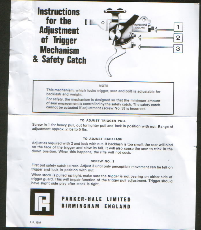

j'ai besoir de d'autre info. j'ai démonter l'arme et le trigger semble ajustable. j'espere que j'ai raison sa ferait mon bonheur. si c'est le cas j'aimerais savoir si quelqu'un serait a mesure de me dire quel vis fait quoi. il doit en avoir une pour la course de la detente et une pour la tension ?

Nombre de messages : 6626
MessageSujet: Re: besoin info parker hale   Dim 10 Sep 2017 - 12:50
oui tu as un trigger ajustable

MessageSujet: Re: besoin info parker hale   Dim 10 Sep 2017 - 15:37
yesss merci kaboom
