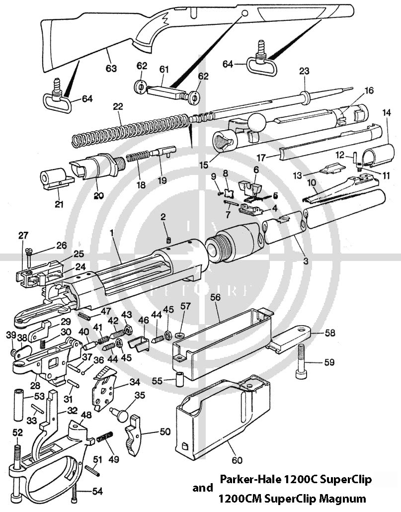

J'ai un site (VUE ÉCLATÉE D'ARMES D'ÉPAULES MODERMES)OU L'ON VOIE LA MOINDRE VIS DANS LA CONSTRUCTION D'UNE CARABINE.A QUOI SERT LA PIÈCE NO 61 ET62. , C'EST CELLE QUI TRAVERSE LA CROSSE AU DEBUT DU CANON.JE CRYAIS QUE C'ÉTAIT ELLE QUI ME BARRAIT.Les autres bottes qui touche au bois semble être la 58 et 59.?? Étant plus jeune,je m,amusais a trans former des 6.5 x55 (au moins 20) que j'achetais chez le BARRON 39.95$ MODEL LONG ET COUPAIT LE CANON.Retravaillait la crosse,quelqu'un s'occupait du verrou et revendait 125$.Mais ceci étant dit là je suis bloquer.

MERCI À TOUS, JE CROIS QUE JE VAIS ALLER VOIR UN ARMURIER,ÇA SEMBLE DEPASSER MES COMPÉTENCES.JE RISQUE D'AVOIR DES PIÈCES EN TROP LORSQUE J'AURAI FINI.
JE NE SAIS TOUJOURS PAS À QUOI SERT CETTE PIECE DE MÉTAL SOUS LE CANON QUI TRAVERSE LA CROSSE SUR CERTAINE CARABINE ??

C'est un renfort de crosse. Aucune fonction mécanique. Ca permettait d'éviter que la crosse fende sur la longueur.
Nombre de messages : 6618
MessageSujet: Re: ENLEVER LA CROSSE SUR UNE PARKER HALE    Ven 31 Mar 2017 - 11:23
c'est la crosse bolt qui donne un coup de main à la recoil lug. Elle ne sert qu'a absorber le recule de ton arme, tu n'y touche pas, la crosse s'enlevera pareil. comme a dit PP plus haut, il faut retirer la vis allen qui est localisée sous le pontet. Avec un petit punch ou un clou (assez long pour ne pas manquer ton coup avec le marteau et abimer ta crosse), retire la pin qui soutien le mag release et la vis allen est au fond. c'est cette vis seulement qui empeche le trigger group de sortir (évidement plus les 2 vis du pontet) et un coup que c'est fait, la crosse va sortir tout seul

MERCI ENCORE ,MAINTENANT JE COMPREND.POUR MOI LES CROSSE ME SEMBLENT REELLEMENT IDENTIQUES.JE VOUS EN REDONNE DES NOUVELLES.

Merci à vous tous , merci KABOOM, EN VOYANT LA BARRURE J'AI TOUT COMPRIS.
