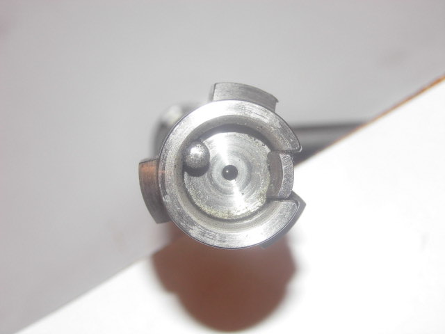

Vue avant de la culasse a percussion centrale avec 3 arrêts de verrou inclinés de façon égale à 120° en tête de culasse ( centrage optimal) et visible sur la photo un index de chargement annulaire ( ce dernier est une
sécurité qui n'autorise le départ du coup qu'en position horizontal de l'arme
