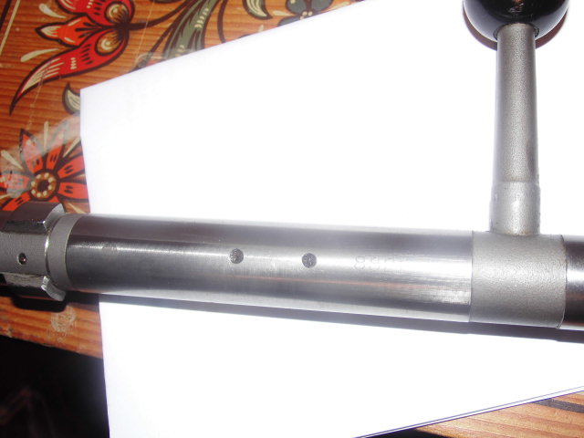

MessageSujet: Re: Comment seront les armes de demain?   Jeu 12 Jan 2017 - 13:59
Voilà un exemple de ce que je vous dit.
Une culasse de compétition recto et verso.
Vous noterez que les 2 goupilles du dessus ne sont pas traversantes ( il faut un outillage spécial
pour ouvrir cette culasse) un chasse goupille n'ira pas!
Au verso vous apercevez un graisseur femelle et une goupille non traversante sur l'arrière de la culasse.
Si cela se démontais, il n'y aura pas besoin d'un graisseur!
Un problème de percuteur ou de ressort et vous êtes obligés d'envoyer l'arme, car de toute façon
même si vous aviez les pièces de rechange vous ne pourriez les changer.
Bon tir                                                                       Dormamu

MessageSujet: Re: Comment seront les armes de demain?   Jeu 12 Jan 2017 - 14:34
Rendre le démontage d'une arme impossible est surtout une technique commerciale de la part de certain fabricant (crée une depandance en vue de maintenir un chiffre d'affaire) et non une evolution technique, et cela touche surtout quelque modeles bien particulier, personnellement c'est un critère qui me fera refuser l'achat d'une arme
Sinon du point de vue issf la prochaine evolution sera l'arme laser en vue de gommer les écart de materiel entre candidats
Cette derniere mesure entrainera (du moins en france) la quasi disparation du tir issf se serait un suicide, j'explique en france les club sont financer par les tireurs dit loisir (en gros tout ceux qui ne font pas de compétitions et qui tir pas avec des armes de match soit 95/100 des effectifs) les tireurs issf profite de cette manne d'argent pour avoir des installations ou faire leur entrainements car les structure peuvent permettre à la fois un tir loisir et un tir compet(une ciblerie electronique isus peut recevoir plusieurs type de calibres c'est pas un probleme ), si maintenant pour un tir issf il faut un ciblerie couteuse et specifique qui ne permet plus le tir loisir (pas possible de tirer un projectiles sur une ciblerie laser) les clubs ne pourront pas suivre et devront renoncer devant les couts par rapport a la faible utilisation de se type de materiel

Pour une arme ISSF de compétition, il vaut mieux qu'on ne puisse la démonter.
Dans bien des cas, lorsque c'est faisable ( culasse ou bloc détente) il y a des variations et des complications de réglage pendant un moment.
