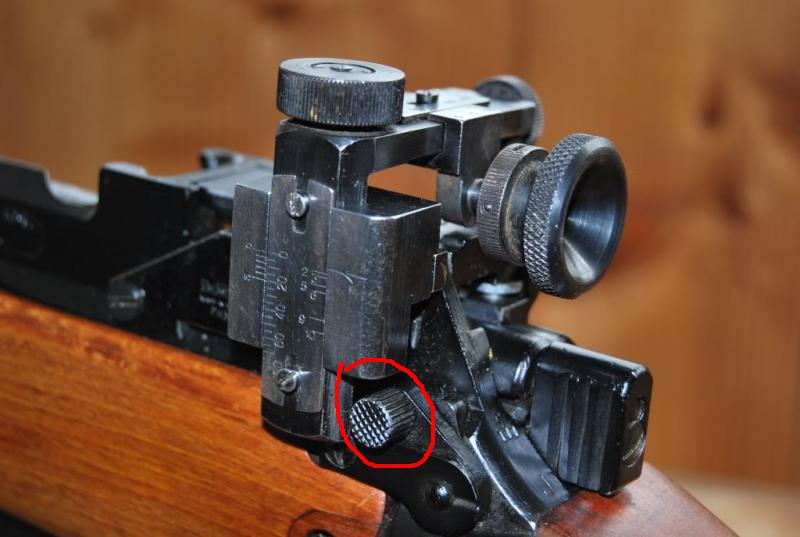

effectivement c'est un safety de lee enfiled N04 mk1 modifier pour aller sur une Enforcer avec le peep sight PH5E4
il y en a eu de construit autant qu'il y a eu de Enforcer donc en quantité très limité
et le simple fait d'en avoir un, est déjà du miracle
le safety original des lee enfield est trop grand est pas assez large pour le manipuler
donc il ont pris un safety original , ils l'ont coupé et rajouter une espèce de cylindre rainuré pour pouvoir le manipuler

C'est sa que tu cherche
Nombre de messages : 7502
MessageSujet: Re: recherche top soudeur mauricie ( trois rivières)   Jeu 15 Déc 2016 - 9:12
exactement, mais la piece au complet
la mienne est cassé en deux
ne me dit pas que tu en as trouvé une

La roulette c'est séparer du levier ??? si c'est le cas perce un trou aux centre arrière de la roulette (poignée) insert un tige de métal fileter et viser de la bonne longueur ensuite  perce un trou dans le levier pour passé la tige et soude a l'arrière du levier la tige de métal qui dépasse ensuite  coupe un sablage polissage et un bleu a main et plus rien ne va paraitre.

Pas trop compliqué à bizouner ton truc: il suffira de tailler et profiler le levier puis de lui fixer le cylindre moleté.

Sauf que si je comprends boen, notre ami a la chance particulière d'en avoir un "original" et tien a le conserver autant que possible.
Un bonne soudure au mig , avec le traitement thermique et un parkerising et on n'y verra que du feu!
