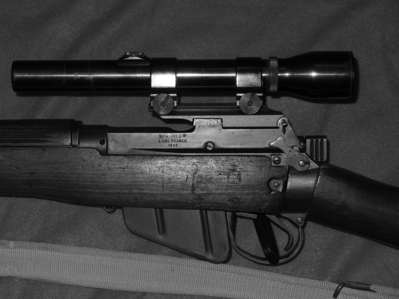

MessageSujet: Re: Facsimilé raisonnable de no 4 Mk1 (T)   Mer 14 Déc 2016 - 18:07
Tu te fais une petite marque au feutre fin sur l'anneau et le tube du scope puis tu serres.
Tu regardes de combien tu as dévié dans la lunette, tu desserres le tube et tu le pivotes dans le sens opposé d'un millimètre environ, tu marques d'un trait l'anneau et le tube puis tu resserres (toujours en alternant entre les deux anneaux et aussi les vis).
Tu vérifies si ça concorde. Si c'est encore tassé, tu recommences.
L'idée, c'est d'avoir un repère pour que tu saches doser ta correction. Ça teste ta patience mais une fois fait, ça ne bougera plus.
Ensuite, tu effaces les traces de feutre avec un peu d'alcool à friction.

Nombre de messages : 9117
MessageSujet: Re: Facsimilé raisonnable de no 4 Mk1 (T)   Ven 16 Déc 2016 - 17:55
Posté mercredi, reçu jeudi, installé vendredi!
Va falloir que je l'essaie bientôt Sniper Et que je repaie mes dettes!

MessageSujet: Re: Facsimilé raisonnable de no 4 Mk1 (T)   Ven 16 Déc 2016 - 18:39
J'aime l'aspect dépouillé de ces anneaux. Et puis, les molettes font plus "époque" Smile
Je ne sais pas si tu as perdu beaucoup de hauteur mais , bon...

Nombre de messages : 6505
MessageSujet: Re: Facsimilé raisonnable de no 4 Mk1 (T)   Ven 16 Déc 2016 - 19:40
j'en veux une geek j'ai ca aussi une LB 1944 et à mires ouvertes, elle tir tres bien. et j'ai les memes anneaux que toi, des ptits weaver basculants et les grosse vis qui donne un peu le look de la monture originale pour les scope no32. Ca demeure quand même qu'au final le scope est toujours tres au dessus du canon mais bon le compromis est acceptable surtout le fait de pas driller nul part contrairement a l'autre monture, celle qui a été mis en service comme ton post plus haut décrit. Je suppose que tu reload tes munitions ?

Ce ne sont pas des Weaver basculants, Kaboom.
MessageSujet: Re: Facsimilé raisonnable de no 4 Mk1 (T)   Ven 16 Déc 2016 - 20:44
Je n'ai surement pas le terme technique exact mais ceux que j'ai, tu le vis d'un seul bord et de l'autre c'est comme un système de gouttière. Y a aussi une façon de placer le scope dedans sinon tu risque de le scratcher lol
Nombre de messages : 12804
MessageSujet: Re: Facsimilé raisonnable de no 4 Mk1 (T)   Ven 16 Déc 2016 - 23:43
Oui. c"est vraiment là qu'il faut faire attention. Si on force en jambon, scratches garanties! pale
Moi, je me place un bout de tape en vinyle sur le tube, un peu plus loin que l'emplacement final de l'anneau, je démonte l'anneau et je l'insère doucement sur le tube puis je le fais glisser le long du tube jusqu'à l'emplacement de la partie inférieure en faisant rentrer le rebord en crochet dans sa rainure.
Puis je place les vis de retenue de l'anneau.
MessageSujet: Re: Facsimilé raisonnable de no 4 Mk1 (T)   Sam 24 Déc 2016 - 18:01
Intéressant, mais c'étais aussi pour le trip de me monter une sniper...
MessageSujet: Re: Facsimilé raisonnable de no 4 Mk1 (T)   Mar 27 Déc 2016 - 10:33
kaboom a écrit:
Je viens de revisiter ce post et j'avais manqué ce message...
Avec les mires originales, j'ai eu de très bons résultats avec 38 gr de Varget, un boulet Hornady Interlock RN de 174 grains et une amorce Winchester Large Rifle dans des douilles Federal neck sizées.  J'ai quelques autres test loads de prêts pour ma prochaine session. bounce
Ente ces boulets, les 150 grains Hornady et les 180 grains Pro Hunter de Sierra que j'ai en stock, c'est sûr que je vais trouver LA recette...
MessageSujet: Re: Facsimilé raisonnable de no 4 Mk1 (T)   Mar 27 Déc 2016 - 10:41
Les Pro-Hunter ont un culot plat et sont juste assez mous pour bien s'inscrire dans les rainures au départ du coup; ça m'a toujours donné d'excellents résultats et à ces vitesses, la Pro-Hunter est très bonne pour la chasse au gros gibier.
MessageSujet: Re: Facsimilé raisonnable de no 4 Mk1 (T)   Mar 27 Déc 2016 - 11:58
J'ai justement quelques loads de prêts avec ces boulets.
