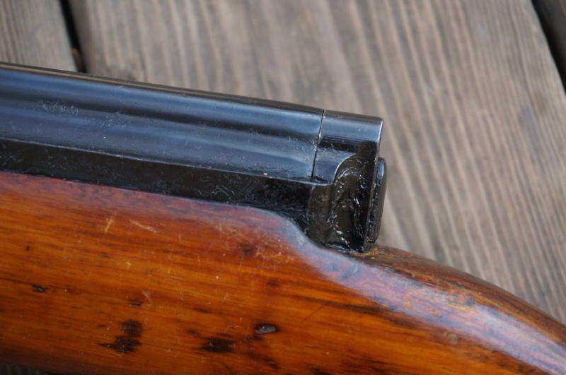

Le svt-40 et le scope ‘’rails’’ un brin d’histoire
Dès les débuts de la production de masse des svt-40, tous les fusils avaient le recevers machinés avec les rails et ce, incluant les svt-38. Cela était  une commande directe de l'Armée. Plus tard, la guerre suivant son cours et devant l’avancé ennemi, il y eut nécessité de simplifier le machinage afin d’accélérer la production et les rails ont été éliminés du svt-40 régulier à l'automne 1941. A l’usine No.314 deTula, les rails ont été éliminés en Juillet 1941. Cependant quelques fusils durant la production d’octobre avaient encore des rails (ancien stock de recevers utilisés). Les usines No.460 (Podolsk) et No.74 (Izhevsk) ont reçu de nouvelles commandes le 16 Août et ce fut l’arrêt immédiat de produire des rails. Parce que ces deux dernières usines avaient encore des stocks de recevers avec des rails, il est assez rare de trouver chez les usines No.460 (Podolsk) et No.74 (Izhevsk)  des recevers machinés sans rails. Pour les recevers nouvellement produits à partir de Octobre 1941 les rails ont été usinés seulement pour des fusils de sniper. Il y a certains svt-40 datés de1942 non-sniper qui ont  été produit avec des rails. Tous ces fusils ont le serial prefixe (les deux lettre précédents le serial) appartenant soit à des snipers 1942 au groupe prefixe connus ou supposés préfixes de sniper qui ont probablement ont été sélectionnés pour devenir des fusils de sniper mais qui ont soit échoué certains des tests ou ont été faites en quantités excessives et donc ont été utilisées pour les fusils réguliers. Ceci dit, ces svt-40 avec rails datant de 1942 sont en fait extrêmement rare, encore plus rare que les snipers 1942 eux-même. Cependant, il y a plusieurs svt-40 datant de 1942 truquées faits à partir de ces fusils réguliers Ceci est vraiment triste de voir qu’un fusil aussi rare soit transformé en faux sniper et voir ainsi sa valeur détruite. Il y aurait également 300 fusils de snipers produits en 1943, mais aucun n’a été répertorié (retrouvé) à ce jour.
Dans ma petite collection de svt-40 j’ai la chance d’avoir deux de ces svt-40 régulier qui datent de 1942 avec les rails Smile Les group prefix ПА et ПВ sont des prefix identifiés aux snipers

Il n'y a pas de "side rail" sur un SVT.
Tout au plus, la plupart ont été fabriqués d'origine avec des rainures sur les deux côtés de la boîte de culasse et, pour ceux finalement sélectionnés pour servir de "sniper rifle", on remarque l'ajout d'une encoche machinée sur le dessus de la pièce de retenue arrière pour permettre l'immobilisation de l'embase de lunette.

c'est la notch sur ton SA svt-40 sniper pp ??
Nombre de messages : 13254
MessageSujet: Re: SVT-40 1942   Mar 24 Mai 2016 - 8:55
Oui. Un Tula de 1941 avec un numéro de trois chiffres.
Je sais, il a l'air sale comme ça mais ça fait un moment que la photo a été prise.
Ce qui ressemble à de la rouille n'était que de la vieille graisse brune collée dur.
Mais il y a quand-même de l'usure et du frottement; le bleu a vu du pays...
C'est vrai qu'avec des voisins turbulents comme les Popovs, les Finlandais se préoccupaient assez peu du côté décoration et esthétique... Laughing

ticass a écrit:
retourné voir pas de side rail! Sad
Si ton SVT-40 n'a pas de rainures sur les côtés de la boîte de culasse, c'est aussi intéressant, question collection.
Au tout-tout début, les rainures n'étaient pas machinées d'emblée sur les côtés.
Ensuite, on l'a fait d'office sur la production en série car, d'après les pré-requis de l'armée, ça évitait d'avoir à faire une opération de machinage plus tard, dans l'urgence du moment.
Seule l'encoche oblongue sur la pièce arrière était fraisée en finale, une fois la sélection effectuée.
Puis lorsque le SVT-40 a été "décoté" comme arme de tireur d'élite, on a éliminé l'opération de machinage.
Alors soit ton SVT est TRÈS ancien avec un tout petit numéro ou alors c'est un SVT des dernières séries.

En fait PP, dès le début de la production du svt-40,les side rails étaient présents sur toutes les armes même sur son prédécesseur le svt-38. ce n'est que vers la fin de l'ete 41 que les rails ont été retirés.
j'en parle dans le premier post tout en haut Cool

Nombre de messages : 6859
MessageSujet: Re: SVT-40 1942   Mar 24 Mai 2016 - 20:11
Tout était machiné avec rails, c'était requis par l'armée. C'est à la fin juillet 1941 que la production a cessée de les machiner, donc il y en a eu en 1941 sans rails.
Tiens, je te met le texte ecrit en anglais par Horilka dont lui-même a pris ses informations dans le dernier livre sur le svt-40 qui est seulement disponible en langue russe présentement.
Receiver rails were machined on all rifles (including SVT-38s) from the very beginning as it was Army requirement. The course of war required simplifications and rails were eliminated on regular rifle in the autumn of 1941. Factory No.314 (Tula) eliminated rails in July 1941 however some October rifles still had rails (old stock of receivers used). Factories No.460 (Podolsk) and No.74 (Izhevsk) received new orders on August 16th and stopped cutting rails immediately. Because latter two factories had some stock of receivers with rails it is quite uncommon to find No.460 (Podolsk) or No.74 (Izhevsk) receiver with no rails. For newly produced receivers starting October of 1941 rails were machined only for sniper rifles. There are certain 1942 made non-sniper rifles with rails. All those rifles belong either to known sniper serial prefixes or supposedly sniper prefixes and probably were selected to become sniper rifles but either failed some of the tests or were made in excessive quantities and thus were utilized for regular rifles. Such railed 1942 rifles are actually extremely scarce, even scarcer than 1942 sniper rifles. However there are several faked snipers made from such rifles. This is really sad when a rifle scarcer than sniper is turned into fake and its value destroyed. There were also 300 sniper rifles made in 1943 but none is known to exist.
Factory No.460 (Podolsk) went even further with simplifications and along with rails eliminated rounding of upper back wall of receiver in October 1941. There are single specimens of Factory No.314 (Mednogorsk) rifles with flat receiver wall, one is dated January 1942 and another one is August 1942, however there are no evidences of mass production of such receivers at No.314 factory. This contradicts R. Chumak conclusion about early 1942 and end of 1941 production of such receivers at No.314 factory.
Pictures: early receiver with rails, late with no rails and simplified with no rails and flat back wall.
