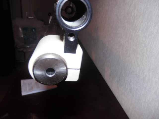

Feinwerkbau est une très bonne arme!
La version de Schooter est une carabine de match pour discipline ISSF et Olympiques ( 3 positions)
Le blason est bon, mais il peut encore être amélioré! Faut juste trouver la munition qui convienne un
peu mieux au canon.
Cela fait, cela donnera un trou pour 10 balles d'environs 6,8 mm de largeur sur 7,2 mm en hauteur
pour les mesures extérieures. Difficile de faire mieux!
En plus de cela l'arme est très bien équipé! Super dioptre, double Centra, rallonge de canon, garde main
ergonomique, appuie joue réglable vertical et diagonal, bon bec de crosse modulable.
Avec ce genre d'arme on peut discuter sur un champ de tir et faire des maximums.
Bravo mon gars! Elle ta coûté un saladier si tu l'a acheté neuve, mais au moins tu sais ce que tu as dans les mains et si un coup est à côté tu sais que l'erreur vient de toi! Tu peux donc analyser et progresser.

je l'utilise bien pour di tir issf. je fais partie de l'équipe canadienne en tir couché et je tir aussi le trois position vue l'annonce de la possible disparition du tir couché du circuit olympique...
j'ai acheté cette armes usagé. Ça a été l'arme que mon coatch utilisait en fin de carrière sur l'équipe national mais elle n'avais que 2000 coups de tiré quand j'en ai fais l’acquisition.
aujourd'hui j'ai quelque changement de fais, notamment la rallonge qui est rendu un tuner/rallonge Uptagraff qui me permet de resserrer un peut les groupements, et la queue de détente que j'ai changé pour un MEC.
en couché je me débrouille très bien avec cette arme et et en genoux ce n'est pas mal du tout mais le debout me donne du fil à retordre. l'arme est très lourde et j'ai de la difficulté a stabiliser mais je suis en compétition aux usa et ca ma permis d’analyser la position des autres tireur et de faire quelques changement. je tir demain et je vais voir si mes petits changements améliorent ma situation. je suis bien confient.
