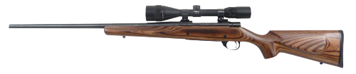

ca fait la job mais je trouve pas ca ben beau sur une belle crosse laminée naturel

Moi au niveau beauté c'est pas si pire... certain que c,est pas comme la photo que tu as mise Corral. Moi c'est surtout pour la valeur de l'arme et que l'on brime le look original.
