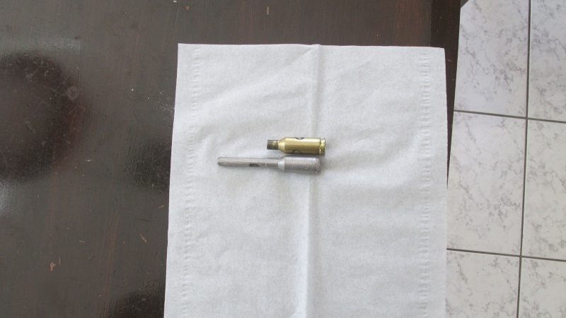

As-tu commencé par nettoyé ta carabine à fond... j'entends par là gratter partout, frotter partout.  Surtout les trous et orifices où passent l'extracteur et autres.  J'entends aussi de demonter et nettoyer le bolt au complet.
A titre d'exemple...
Ma Cooey 39 et mon Ruger MK2 avaient des problèmes similiaire, et après une séance TRES approfondie de frottage /  nettoyage ils fonctionne #1.  Mais j'ai bien du enlever 2-3 effaces de crayons de crasse et autre accumulés.
Souvent il se ramasse de la merde (résidus de carbone+résidu de poudre+huile+etc) partout autour de la chambre et dans les racoins autour du canon.  Pour ca, les grattoir de dentistes sont des armes redoutable pour aller chercher la crasse dans les racoins.

PS: Ces photos viennent du web, je n'ai pas gardé de photo des miens, mais je les ais acheté used, et elle n'étaient guere mieux...

La chambre, une brosse de laiton .22 avec du hoppes.
C'est plus tout le reste autour, l'encoche où entre l'extracteur, le bord de la chambre, le bolt avec le percuteur et l'extracteur.
Sérieusement, pour les outils, vielle brosse a dent, du hoppes, et des gratoir de dentiste.

+ 2 Meme chose  pour moi  car il est impossible  que  peut importe  la sorte de marque de munition   .22
qu'une chambre  va ce  détérioré   du au pression causé par la douille , bin voyon donc , ont parle de .22  apres tout .
Et sur d'une chose, quand il a mentionné l'intervention de son armurier alors j'ai tout de suite illiminé  l,hyphothèse   du nettoyage
car ces ce qu,il a fait en premier  ,apres tout ces un armurier  et ya pas 50 milles solution ces a dir tu prend l'emprinte de la chambre et du début des riffling
avec le métal   de base fusion  le cerro saf  et  tu y voi tout les détail enfin de voir si  les parroi sont toujours  rectiligne et tout
et pas besoin d,ètre armurier  pour prendre cette emprintes et en fair tout la lecture
Ici  quand j'avais pris l'emprinte , la chambre étais froide , alors en refroidissant le métal cerro saf trop rapidement
ce qui laisse de fausse petit cavitées  vide , mais mon but étais de prendre des mesur exacte  du freebord  ,et de l'épaule en diamètre
et de la longeur du neck de la chambre , de facon de couper mes necks  avec un minimum de lousse de .010
ce qui demande un suivi périodique plus les pressions son haute.
Car  moin il a du lousse entre le bout du neck et la chambre et moin la pression des gaz si accroche
je prend les lingo de cerrosaf chez Brownel fusion a 200 F
Ont y voi nettement  le Freebord et le début des riffling
et si ont veut  un emprinte  net et lisse ont préréchauf la chambre a environt 100 degré F
Mais pour des mesures précis il faut que la chambre sois températur de la pièce  et ces 2 heures suivant la coulé pour les mesures
afin de prendre les mesures

bigjohn a écrit:
affraid J'avais déja vu ce coullage dans des revues , des livres ......... Mais Alors la Flèche tu m'épatte encore !
C'est vraiment Super ... Un Gars mesure aussi la Concentricité ....... cheers
Vu que tu est COOL je vais te donné un petit truc mais garde cela pour toi
ces a dir  des le début d'un canon neuf  tu préschauffe le contour au niveau de la chambre  tiède genre 100 f
et tu place un coton humide  a  1 pouce 1/2  du freebors  dans le canon et tu y verse le cérrosef en fusion 200 f
et tu conserve cette emprinte dummi conforme  qui te dit  l'état exact des terres  début des riffles et suite au premier 500 shots
tout dépend si ces un barrel burner  entk tu reprend une emprinte a tout les 500 shots  et tu refait une lecture avec une loupe
et tu va comprendre  plein de chose , et ces l'avantage d,ètre autodidac $$$$

T'es certain que c'est la chambre et que c'est pas juste une bavure causée par le percuteur à force de tirer à vide.
sebastien_92
Nombre de messages : 586
Localisation : Bas-st-laurent
Emploi : agriculteur, pareur d'onglons
Loisirs : Chasse, pêche, tir et moto
Date d'inscription : 02/06/2010
MessageSujet: Re: rechambrer une 22   Dim 10 Avr 2016 - 18:08
Très intéressant tout le monde, pour dero, les bavures ont toute été limer par mon armurier. Je recommence mon nettoyage ce soir, je vs redonne des news Smile
dero338
Nombre de messages : 3041
Date d'inscription : 15/12/2010
MessageSujet: Re: rechambrer une 22   Dim 10 Avr 2016 - 22:01
Limé?
C'est un chamber swager que ça prend. Disponible chez Brownells et ça coûte pas cher
sebastien_92
MessageSujet: Re: rechambrer une 22   Lun 11 Avr 2016 - 8:48
jvoulais dire limer mais il avait loutil Wink javais pas le bon terme jai juste vu le resultat
merci
