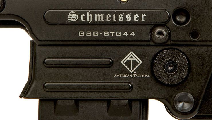

je me suis acheté un gsg stg44 .22lr dernièrement et je trouve les ecriture tres laide. quelqu un a une idee comment je pourrais effacer sa
[IMG][/IMG]

Avant de suggérer des moyens, encore faudrait-il savoir comment sont faites ces écritures. Très souvent, et mon oeil va en ce sens, c'est de la gravure au laser. Ca dépend aussi du type de metal dont il s'agit. Ca peut etre de l'acier, mais ca peut aussi être du die cast, et la clest conne de l'aluminium, un pain in the ass pour la finition.

Hmm, aimant qui colle pas ca regarde mal...
Die cast (autrefois connu sous le nom de fer blanc), ou aluminium.
Les deux sont tres chiant au niveau finition. Par ils ne rouille pas ou peu.
C'est d'ailleurs cette dernière particularité qui me fait aller vers une gravure au laser, ainsi le peu de métal exposé ne rouille pas, et offre un bon contraste avec le reste du fini, en permettant une excellente définition dans l'écriture et le dessin, sans risque d'effacement... Tu peux essayer avec une laine d'acier ou un pad vert, question d'user le fini autour et ainsi rendre moins apparent ces ecritures.
Mais je serais très surpris qu'il s'agisse d'un collant ou de peinture, trop fragiles et peu resistant aux solvants. La gravure au laser est peu couteuse, hyper adaptable, automatisé et rapide. C'est idéal pour les armes.

on dirait que c est p-e anodizer la couleur noir du gun.. est ce possible ?
Nombre de messages : 27592
MessageSujet: Re: effacer ecriture    Lun 22 Fév 2016 - 16:22
Fort possible. V'est une méthode couramment utilisé sur ces boîtiers non en acier. Sinon les Powder Coating sont aussi utilisés, c'est de la peinture en poudre qui est collée par électrostatique puis cuite au four. Durable et efficace dans de tel cas.

Si je me fie a american rifleman, c'est un die cast alloy, donc fort probablement anodisé ou peint. Et quasi assurément que les logo sont laser etched.

donc easy off pour enlever sa? sur le net  il parlait de easy off nettoyeur a four pour enlever le anodizer
ma mettre du easy off sur un pad de laine daccier et voir ske sa donne
