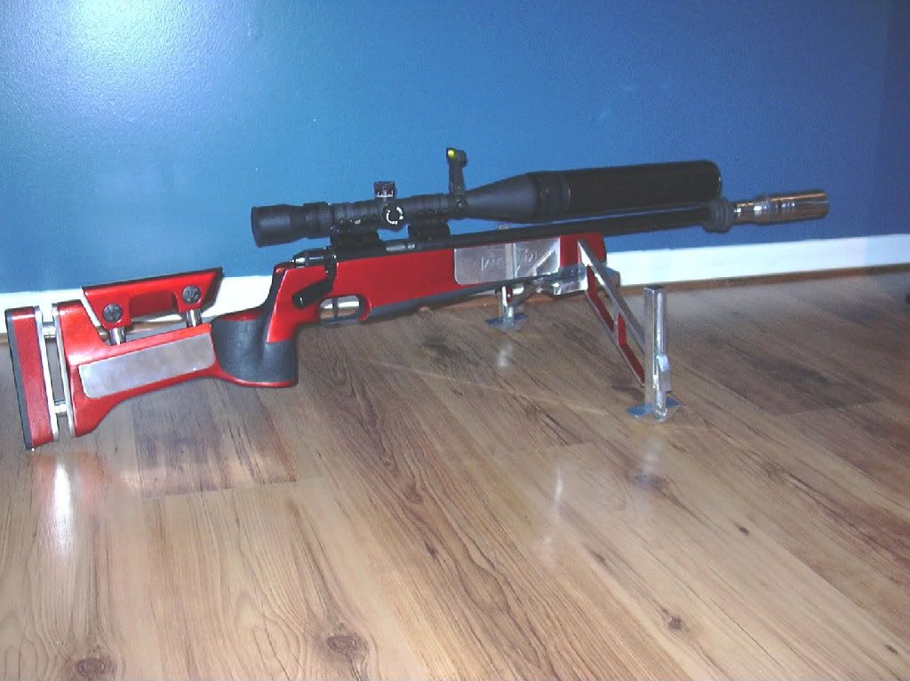

://i656.photobucket.com/albums/uu283/lano61/Photo139.jpg?t=1243307897https://2img.net/h/i656.photobucket.com/albums/uu283/lano61/Photo134.jpg?t=1243307929https://2img.net/h/i656.photobucket.com/albums/uu283/lano61/Photo140.jpg?t=1243307962https://2img.net/h/i656.photobucket.com/albums/uu283/lano61/BallealintrieurPhoto014.jpg?t=1243307994https://2img.net/h/i656.photobucket.com/albums/uu283/lano61/Photo135.jpg?t=1243308059https://2img.net/h/i656.photobucket.com/albums/uu283/lano61/Photo134.jpg?t=1243308097
J'espere que les photos vont fonctionées...
Je vous présante ma petite 22 lr retapée !!Modifiées!!
Je ne comprend pas pourquoi le poids des carabine est limité a 13.5 lbs (quand elle sont vendu a 13.9 lbs) sans équipement!
De toute facon je ne ferai pas 1000 kilos pour tirer 25 balles!
avec tout les frais que sa apporte!
J'airai surement l'occasion de vous prouver le résultat du classement de munition (bien sur le lot est ajusté avec mon tuner)

Anschutz, je me suis permi de placer ta photo pour que tout les membres puissent la voir façilement.

MessageSujet: Re: .22lr Bench Rest   Mer 27 Mai 2009 - 14:20
wow c tout qu'une arme la cross est super
Anschutz
Nombre de messages : 28
Localisation : Québec ,
Emploi : Enseignant
Loisirs : Tir compétition,carabine et fusils
Date d'inscription : 20/05/2009
MessageSujet: Re: .22lr Bench Rest   Mer 27 Mai 2009 - 20:55
Un peut de peinture,car la crosse était tres maganée,,,un pas fin avait percé la crosse pour metre une corde pour le transport.
Un peut d'usinage dans l'aluminium,,beaucoup de polissage et le tour est jouer,,,ou presque il reste a travailler sur l'arme pour la présision et non l'estétique et sa c'est comme le secret de la caramilk...
gillis
Nombre de messages : 118
Localisation : abitibi rouyn-noranda
Emploi : operateur control
Loisirs : moto- cross , tir, tir de competition chasse
Date d'inscription : 10/12/2008
MessageSujet: Re: .22lr Bench Rest   Mer 27 Mai 2009 - 21:50
wow elle est super felicitation le canon il est tu tunner par hasard Hypno
