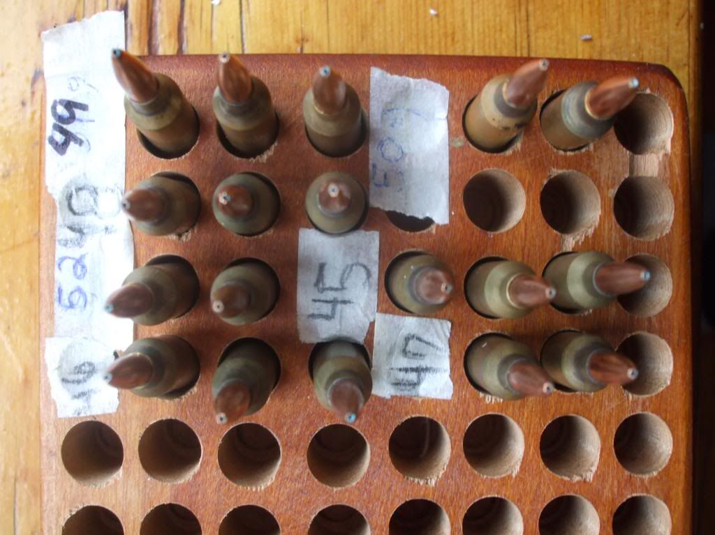

Une petite photo

Très jolie ta 6.5x47, veut tu nous en dire un peux plus sur cette merveille... Wink

MessageSujet: re 6.5   Mer 17 Avr 2013 - 18:21
salut
action savage 110 trigger sharp shooter
canon savage model 12 f-class qui etais chambrer en 6.5x 284 et je les rechambrer en 6.5x47
pas fait de test encore canon avait au moin 800 a 1000 shot de tirer jai hate voir les grouping
jai fait ca pour m'amuser hiihhi Very Happy

Avec qu'el boulet compter vous operer set 6.5x47
un calibre tres performant et tres tres précis
j'en ai une de monter toute neuve et j'utilise le boulet J.L.K 130 gr. ait tester avec
poudre R- 15 et 4350 et XBR et set poudre ma donner plus de vitesse et des groupes de 5 balles moyenne sous la barre de .200
j,ai aussi tester le 130 gr BERGER match v.l.d bien que mon canon a ete chambré en fonction du boulet J.L.K lequ,el a un bering wall plus cours que le BERGER
LE BERGER ma donner avec la poudre XBR de tres bon résultat a etre reverifier sette semaine si la température se calme mes vieux os n'aime pas le froid

foudetir a écrit:
Poue le fun ,tes 130. Berger ...versus la XBR combien met tu de grains de XBR avec ce plomb,toujours le 130 berger.
voici le test que j'ai fais
neck .291 =003 de tension sur le boulet = douille neuve
boulet 130 gr, match vld = primer BR4= poudre XBR 36.3 GR, = ovl 2.135 acoter sur les rifling .001 vitesse 2930
set load na pas de signe de pression j'ai 3 autre load avec le meme set up a tester
soit 36.6 = 36.9 = 37.1

tres bien dis ca M.284 ))
ma load avec le 130 JLK etais a 37.3gr de XBR avec mon thoat...que je me souviens plus ! la vitesse etais la meme que toi a 2930fps et me donnais 23 1/4moa d'élévation a 900m avec un zero a 100vges soit la meme qu'un 6.5x284 avec un 140gr !!!!
ha oui j'oubliais, si vous voulez pousser ce calibre en ost....de malade...la power PRO 200 est toute indiquer. J'ai pousser le 130JLK a.....3130fps !!!!!!!!!!!!!!!!!

C'est un KRIEGER contour palma twist 1-8 x 31'' qui provient de HIRICH PRÉCISION tres bon sevice

il a 31" brut pour avoir 30" finie le twist est 1 tour dans 8"
le recul est tres dous beaucoup moin que une .308
tres bonne vitesse pres du 3000 ps et plus et trajectoire et tres préci mais mes loads développer sont a etre valider en tirant 5 groupes de 5 balles avec la meme recette
supposer avoir une longiviter de +ou moin 2500 coups avant que la précision commanse a décliner a cause de l'érosion
ma 6.5x284 a + ou moin 900 coups elle commence a décliner du a l"erosion
